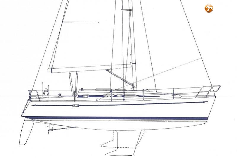

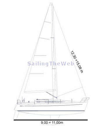

Iz priloženih crteža moguće je izvući sve mjere genove, na manjoj sličicu dužinu po štrajku i stražnji rub a na većoj J (okomicu roglja škote na prednji štraj) i donji porub.
Leo
  • Guest
Re: Dimenzije rol genove za Elan 36
« Reply #6 on: September 18, 2018, 11:32:29 PM »
evo otprilike ovo su mjere, koliko se moćedobiti sa malih crteŽa

Dakle, ako sam dobro skužio, po ovome luff je 15,08m, a foot je 5,96m?
Offline dmeter
  • Kontra-admiral
  • Posts: 1673
« Reply #8 on: September 19, 2018, 09:14:21 PM »
mislim da nije.
