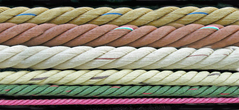

Tamo ima konopa od konoplje; Ali konoplja i manila nisu nikako jedno te isto. Manila je prema konoplji kao spectra prema poliesteru. Oba materijala su istog porijekla - prirodna, odnosno sintetička, ali tehnička svojstva su im potpuno različita.
Tako je Pelige, koliko znam bez Interneta, manila konopi su lakši od kudelje, pa piivaju na vodi, ne napiju se vode i ne postanu kruti, ugodni u rukovanju, ne bodu kao sisalovi, savitljiviji i otporni na morsku vodu. Prije su se jako upotrebljavali na jedrenjacima i jer su lako prolazili kroz koluture, a ne sjećam se da je ijedan konop od kudelje bio u takelaži, ali onda još nije bilo poliestera, koji su danas sve konope od prirodnih vlakana potisnuli. Ja sam s njima puno radije rukovao nego s kudeljnim, iako mislim da su kudeljni jači.
Toliko sam znao, a iz Interneta doznao da je manila nazvana prema glavnom gradu Manila; Filipini, odakle potječe, a pravo ime stabla je Abacá (Musa textilis) i po tom imenu se svatko može informirati u Internetu.
Ono tvoje ...odnosno sintetička..., je vjerujem zabunom, jer s sintetikom nema veze.
Inače probaj debelu priveznu kudeljnu konopčinu čamcem vuči s broda na obalu, pa istu takvu od manile, pa da vidiš razlike.
Današnji manila konopi:
