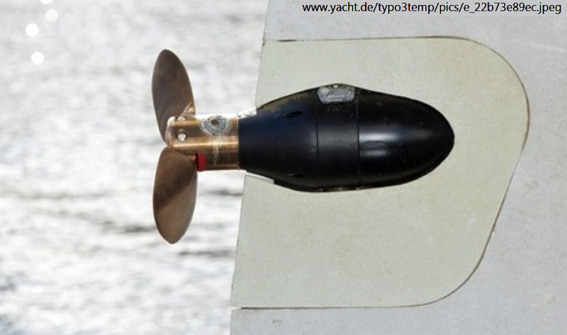

Nedavno je Hanse predstavio novi oblik propulzije na modelu 315.
Radi se o elektromotoru s preklopnom propelom postavljenim na list kormila.
Sistem je ra?en u suradnji s Torqeedom i Jefom.
Prednost ovog sistema su puno bolja upravljivost i smanjenje radijusa okretanja jedrilice. Na ovaj na?in se brod ponaša kao da ima Z nogu ili vanbrodski motor sa ve?im otklonom. Pove?avši kut zakretanja kormila na 100 stupnjeva, brod se okre?e na mjestu oko svoje osi, što ga ?ini puno upravljivijim u marinama i sku?enim prostorima.
Slijede?e prednosti su:
- nedostatak sail drivea
- ušteda cca 100 kg
- nema buke jer je pogon elektri?ni
- nema dima
- manji otpor pri jedrenju
- nema bušenja trupa za sail drive
- jednostavno održavanje
Sistem se pogoni pomo?u 2 ili 4 litijske baterije. Proizvo?a? na ovom brodu obe?ava max brzinu od 6 ?v, dok pri brzini od 4,5 ?v daje domet od 30 Nm ili 6,5 sati plovidbe.
Za punjenje baterija kažu da je potrebno 3 sata priklju?en u marini.
To je što se ti?e prednosti.
Postavlja se pitanje, što ako smo više dana na moru? Gdje ?emo onda puniti te litijske baterije.
Ugradnjom solarnih panela možemo nadopunjavati( djelomi?no ili potpuno) servisne baterije, ali sumnjam da ?emo imati viška struje za punjenje i litijskih.
Ako je domet 6,5 sati dok su baterije nove, koliki ?e biti domet za 2-3 godine?
Naravno, možemo kupiti nove, ali s obzirom na cijenu litijskih baterija to baš i nije neka dobra opcija.
Nekako mi se ?ini da je ovo dobar sistem za one nauti?are koji svaku ve?er spavaju isklju?ivo u marini, a ne za "divljake" poput mene.
Naime, nemalo puta mi se znalo desiti da mi nakon 7 dana, jedina marina u koju sam uplovio, bude ona na povratku iz koje sam i isplovio.
Dakle, meni ta autonomija od 6,5 sati nikako nebi bila dovoljna.
Isto tako ova max brzina od 6 ?v je po bonaci i bez vala. Kolika je pri 25-30 ?v vjetra i 1,5 m vala u provu?
Sa snagom od 4 kw( ekvivalent diesel motoru od 8 ks) sumnjam da ?e biti ista.
